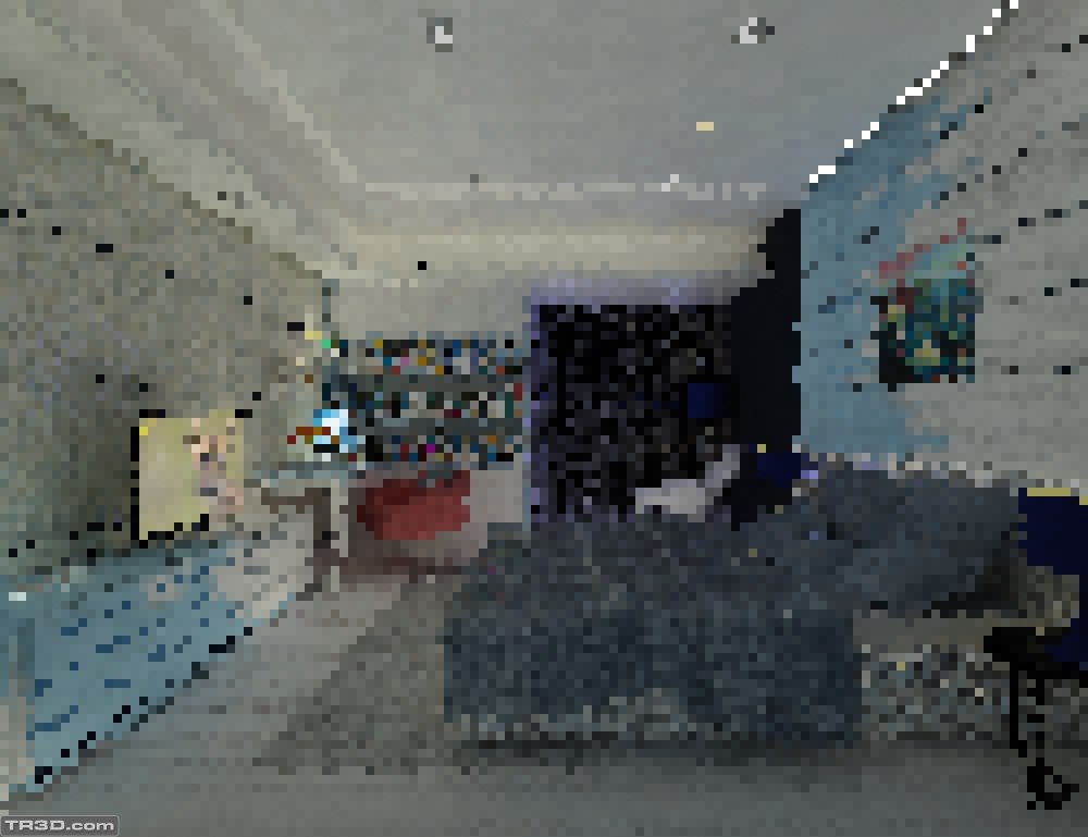

Merhaba, 3Ds Max 2018 ile Vray 3.2 kullanıyorum. Yeni kullanmaya başladığım için pek bir bilgim yok. Youtubeda videolardaki tüm render ayarlarını aynen yaptım Output Size'ı d 2600x1950 yapmama rağmen render piksel piksel bitiyor. 6000'e de denedim ama yine sonuç aynı. Sebebi ne olabilir?

Merhaba. Sanırım Render Setup penceresinde V-Ray sekmesinde Global Switches başlığı altında bulunan “Don’t render final image” seçeneği işaretli. İşareti kaldırmak sorunu çözecektir.

Teşekkürler sorun çözüldü
