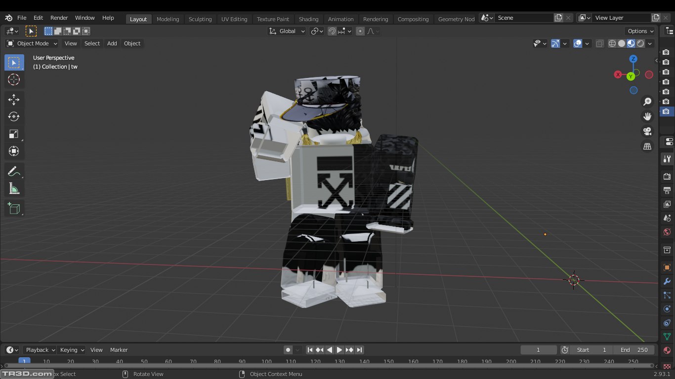

Blender 2.93 de Material Preview Mode geçince objeler sanki x-ray mod a geçmişim gibi oluyor yardımcı olursanız sevinirim
Bunun pek çok nedeni olabilir. Viewport'un pek çok modu var, yanlışlıkla aktif etmiş olabilirsin. Bir resim sunarsan ne olduğu daha iyi anlaşılır.
Açıkçası hiç bir şey anlayamadım, modelin normallerinde (face orientation) sorunlu olabilir diyeceğim ama garip bir görüntüsü var.

Sanırım bu modeli Wavefront obj olarak ithal etmişsin. Blender modelin materyalini tam olarak kendi materyal formuna çevirememiş gibi. Çünkü varolan materyalleri silip yerine sıfırdan materyal atadığımda sorun düzeliyor.
Modelde iki tane materyal var, buna göre senin de iki tane yeni materyal ataman yeterli olur.
Oldu çok teşekkür ederim yardımınız için :)
